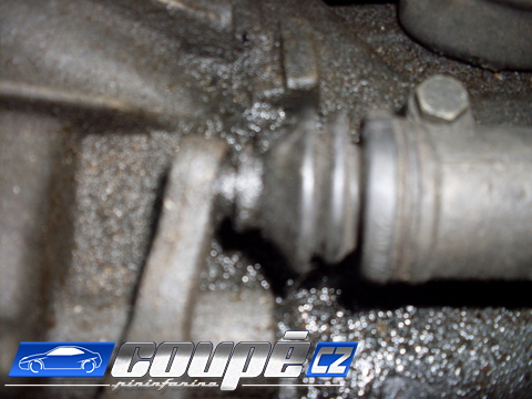

22:09:30 7.5.2010
ta manžeta jen kryje prach. problém bude uvnitř válečku v gumičkách...
21:18:33 7.5.2010
a v té manžetě bude asi problém

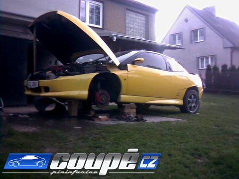

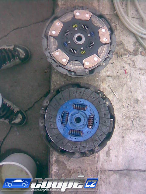

20:08:33 7.5.2010
tak jsem dneska vydoloval převodovku z auta. dávám keramickou lamelu a jinej přítlačák, jelikož mám podezření, že ten stávající byl vymačkanej. tady je stručnej postup, kterým jsem se dal.
je to největší pakárna, kterou sem kdy dělal. musí se povolit i nápravnice, jelikož ta převodovka se nikam nevejde... rada pro všechny: pokud někdo bude chtít na 20VT vyměnit "JEN" spojku, vyndejte celej motor i s převodovkou ven. vyhnete se nejdebilnějšímu přístupu na startér, lámání všeho možného, problémy s poloosou, co je za motorem, povolování nápravnice, atd...
motor dokážu kompletně vyndat za 1 den. a pak je ke všemu perfektní přístup. Špajz vyndavám už druhej den, a to nejhorší mě ještě čeká. musim se trefit pákou na spojkové ložisko. to šlo blbě i venku a v autě si to zatím nedokážu představit... cedim krev a pot, ale snad to za ten výsledek stojí...

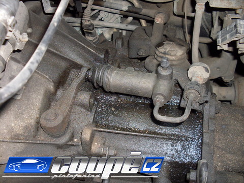

20:07:50 7.5.2010
váleček?-ten co je těsně před táhlem do převodovky?...Je na něm manžeta?
20:04:56 7.5.2010
tak ti teče váleček,nebo máš děravou tjubičku na kapalinu

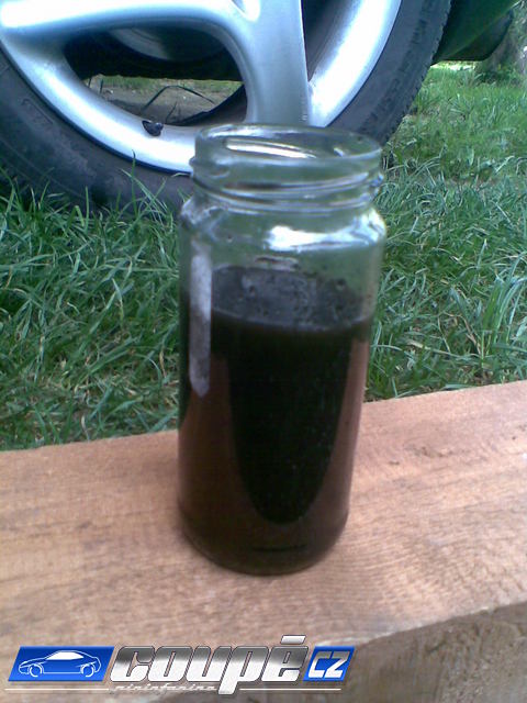

15:03:38 7.5.2010
Tohle není vyjetý olej, ale vyjetá brzdovka ze spojky. Spotřeboval jsem nejméně půl litru, než to začlo téct čistější. Pravděpodobně na to nikdo 13 let nešáhnul. Zázrak, že to ještě fungovalo.
14:13:20 7.5.2010
pomocnej spojkovej váleček ! nemáš pod autem kaluž ? máš brzdovku ?
