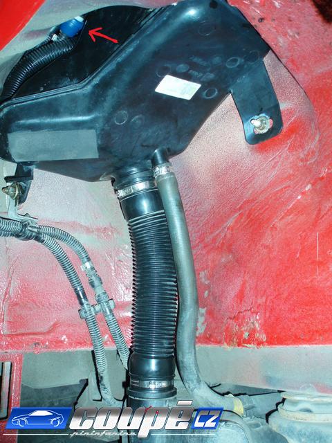

  • LUKE 1.8 H8C
    Prikladam fotku te nadrze, kdyby to nekdo delal. U te sipky dole je ta kulicka o ktere se mluvilo.
    Pro ostatni. Nezkousejte vysavat benzin z auta. Pres tu kulicku se nedostanete.
    Jinak, jak tu byla debata o vysokym tlaku v nadrzi, ze to vzdycky psoukne, kdyz se nadrz otevre, tak me napadlo, ze by mohl byt spatny ten modry ventil, co je nahore u nadrze.
  • LUKE 1.8 H8C
    JJ, ta kulicka je hned v hadici u nadrze, ale tim to nebylo. Jsem mel ulomeny kus plastu kousek pod vickem a jak tam byl spadenej, tak branil v 100% pruchodu benzinu, proto se pistole vypinala.

    ne, pokud sundáš hadici z nádrže, tak u vstupu do nádrže je ta kulička...
  • Tlama
    Luke- v hadici od víčka k nádrži

    budeš mít seklou tu količku, která brání vytečení benzínu z nádrže při poloze na střeše... nechá se to rozpojit za PZ kolem. když sundáš podběh a ten zadní plast pod nárazníkem, tak na to dobře uvidíš...
