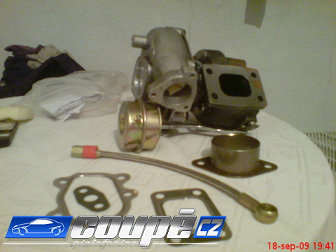

    A co něco od téhle firmy? http://turboneticsinc.com/upload/TN_2010_CATALOG_F inal.pdf případně máte nějaké odkazy na jiné renomované firmy?

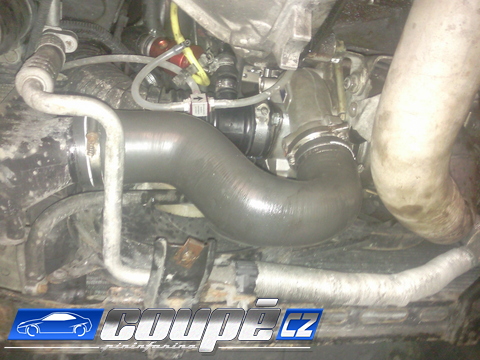

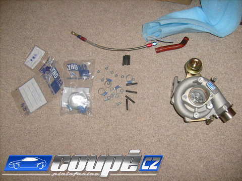

    Pro sichr vyměnit, to mi větší díru do p*dele neudělá :-) Neznam její původ a to je důvod navíc. Nelíbí se mi to zakončení, o kterym se zmiňuješ, protože jde přímo shora. Hadice je dlouhá akorát a kvůli tomu se tváří, jako by se u vstupu do turba lámala. Tenhle konec je mi sympatičtější
  • Aladin
    měl jsem hadici stejného průměru jako ty,ale jiné zakončení,třeba to není takový šmějd jako jsem měl já.
    Aladin : Máš teď na mysli hadici, která se dodávala s tim turbem na fotkách dole nebo jinou? Já jestli to mám zahodit, než dám Garretta...

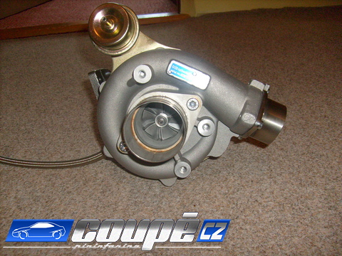

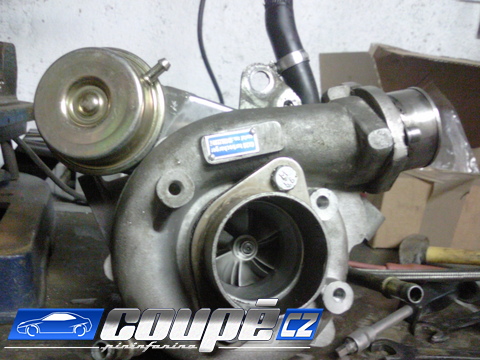

    Moje vypadala takhle a zdá se mi hodně podobná. Čína to asi nebyla, ale Garrett taky ne...
  • marcin
    Marcel 8Vritmo,20Vkappa:::::to mi chces povedat ze je to cina???????
    Hm...
    pak dej vědět jak to jezdí,tyhle čínský turba toho většinou moc nenajezdily

    v takomto stave tam uz voslo v pohode,teraz uz riesim iba MBC,lebo s tym co mam od HPP mi to pusti iba 0.9baru,ale aj tak pohoda,dufam ze som pomohol

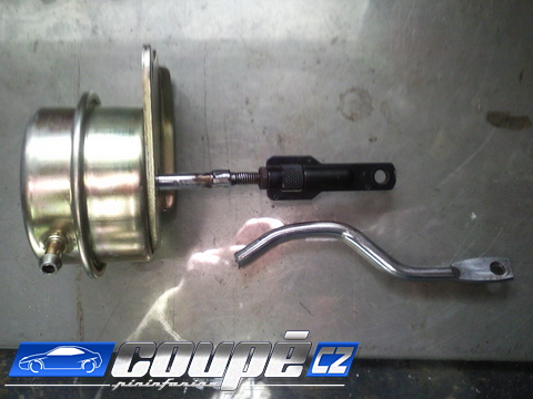

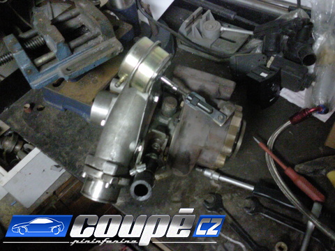

    zo stareho nefunkcneho WG som odrezal ten drziak,z noveho som orezal drziak,zabrusil a privaril na ten novy WG,trebalo ho trochu poohynat a dopasovat ale nakoniec to sadlo pekne
  • marcin
    ja som ho prerobil takto:

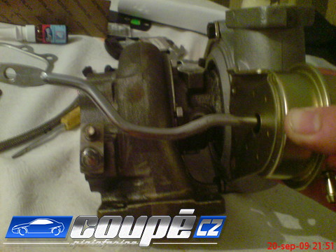

  • marcin
    a ked ju natocis tak ten WG tam nemas kde uchitit,bud kupit iny alebo ho prerobit
  • marcin
    tak s tymto WG totam nedas lebo potrebujes natocit kopresorovu cast dole

    20VT má na svodech přírubu T25 jako GT28R. T3/T4 leda tak převařit nebo jsem viděl i přechodovej mexikus, ale to asi nebude to pravý
  • marcin
    pasuje tam,ja som daval,len zalezi z akym WG ho budes mat,ak bude ten dlahy musis prerobit,zajtra dodam foto ak chces
