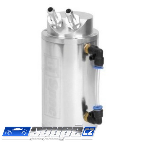

09:27:58 11.7.2012Kefalín 20V: Dá se tam dát nádobka, které se říká Oil catch tank. Olej pak nejde do sání, ale do nádobky, kterou jednou za čas prostě vyleješ. Já budu kupovat asi tuhle
http://www.2racing.cz/?action=detail&id=ID7029

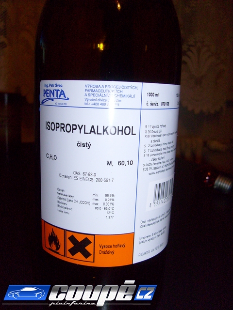

22:31:13 6.8.2008Opsáno z lahve:isopropylalkohol čistý,výroba f. Penta Chrudim ,kontaktní osoba ing.Petr Švec tel:469 660 711.
21:58:14 6.8.2008Tech.benzín bohatě stačí.Anebo si kup přímo sprej na klapky třeba : http://valvoline.cz/cs/shop/detail/46-autokosmetik a/202-valvoline-carburettor-cleaner-500ml nebo http://motipdupli.webblast.cz/Article.asp?nDepartm entID=521&nArticleID=363&nLanguageID=1 nebo http://www.e-cat.cz/p-1884872/podle-dodavatele/cis tic-karburatoru-400ml.html?cPath=178834_1455193_16 48981_1648993 je toho mraky,tak nevím co řešíte :))
15:29:54 6.8.2008Já to koupil u známé v lékárně , čekal jsem na to 3 dny.Večer se kouknu na tu flašu a napíšu ti více info:-))

22:55:45 14.6.2008Na čištění váhy a klapky jsem použil isopropylalkohol .Koupil jem ho v lékárně 1l za cca 70kč.Ještě jsem koupil plastové rozstřikovadlo ,ale pozor musí mít seřizování trysku.Naplníte si rozstřikovadlo trysku seřídíte na tenký ,ale silný proud (pokud tryska rozstřikuje jako by mlhu je to na nic ). Při stříkání se snažíme proud namířit na jazíčky v plastovém těle.Prostřikujem až do doby než jsou jazíčky lesklé a vypadají jak nové.Při čištěni jsem se vůbec ničím (mimo proudu čističe) těch jazíčku nedotýkal!Pozor na oči:-))
