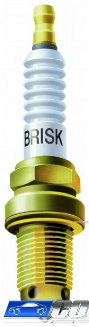

o briskach jsem psal, maji hodne velky katalog na vsechny auta a motorizace, novinka je brisk all-line a je taky na coupe, ale tu sem po 4tis km fakt usmazil, nezvlada delsi jizdu pod plynem a vynechavaji valce
naproti tomu me premluvili na brisk platinum jednobod a taky na muj motor a vyrobce pise vydrz az 90tis km a aktualne to tam mam 15tis km a nepozoroval jsem zadny problem a tocim az do cervena, spis bych rekl ze sou i lepsi jak ve fiat manualu doporucene NGK BKR6EKC, takze ja priste zase koupim brisk platinum na muj motor
cenove kolem 180/ks

Budu ted davat Platinovy Brisky,pak sdelim klidne dojmy..;)

A sviecky brisk???Predtym som mal uno 1.4Turbo,kupil som tam take sviecky brisk premium,a sakra to ovela isiel lepsie,to bolo znat,ale vydrzali len 20000km :-(..No neviem uvidime potom,zatim tam mam 3polove NGK za 700kc 4 kusy,a dobre su...
