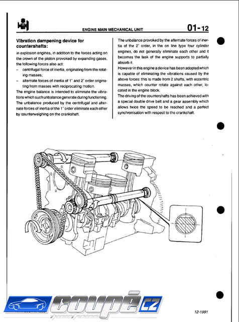

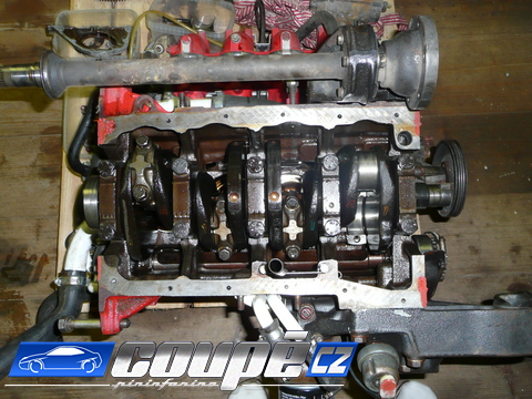

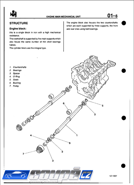

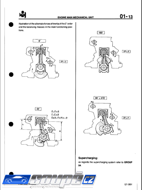

Něco málo povídám o vyvažovákách.
22:12:53 22.4.2010
Tak tedy aby bylo jasno . vyvažovák opravdu není kulatá hřídel jak píše tlama. zde je to vidět.
