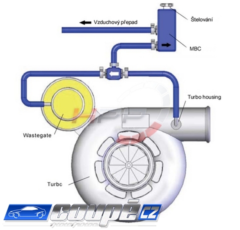

Já to mám teda taky zapojený jinak.Žádnej vzduchovej přepad,ale naopak když tlak přetlačí kuličku jde na westgate a začne otvírat.Štelování bez problémů a plynulý.Tohle zapojení mi přijde zbytečně překombinovaný a je logický že se musí špatně seřizovat.

Já sem ten HPP vůbec nepochopil jak funguje můj se zapojuje do systému je v něm kulička s pruživou a šroub kterym to přitahuješ....Jen je nyní nemám,zadal sem zas výrobu,sám bych ho díky tomu že sem funkční půjčil ho potřeboval na sedmu.....

Já jsem si koupil před rokem ten co prodávají v HPP o kterým se tu píše. Už od počátku jsem měl stejný problém, buď je zavřený nebo jen maličko pootočím a tlačí naplno. S výměnou turba za větší už je to absolutně neregulovatelný a neustále to tlačí naplno ať už MBC uplně povolím a nebo utáhnu. Poslali mě novej a zase je nefunkční, všechny hadičky mám zapojený dobře, pokud tam vrátím původní elektronický regulátor, tak funguje.
V prodejně mě pořád vtloukají do hlavy, že já jsem jedinej tady v ČR, kterýmu tento MBC od nich nefunguje.......
Zrovna ho znovu vracím a budu chtít peníze nazpět za který si pořídím něco funkčního a totéž doporučuju i ostatním.

já ho mám zapojenej takto a zavřenej tlačí 0,5 a jak s nim cuknu jen malinko tak neomezeno :-(

tak a teď dotaz k věci ! buď je zavřenej a dává 0,5b nebo ho povolim jen malinko o 1 zoubek a přelejzá 1b a jde dál tak už sundám nohu z plynu. čím to ???????? proč mi nejde nastavit třeba jen 0,8 nebo 1 a dost ?
