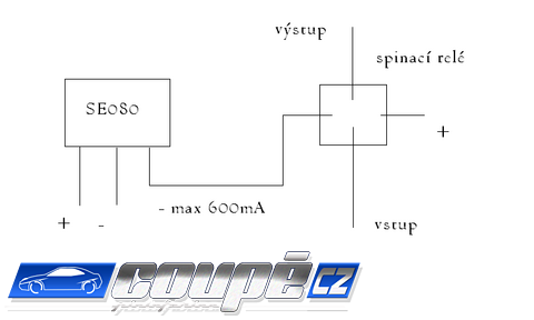

Sepnuti svetel az po nastartovani
    he... tak to funguje
    - plus na jednotce das na spinacku nebo nekde kde se pusti plus az po klicku
    - minus na jednotce das odkludkoliv z kastle
    - pak je z jednotky minusovy vystup do 600mA max. co jde na rele pac tak maly proud je proste maly a potrebujes spinaci rele
    - to jde na rele a to ma naproti plus zase to same jako jednotka
    - no a dole mas vstupni drat co rele sepne a pusti dal na horni to co potrebujes aby pustil
    ja jsem na vstup dal kabel od packy svetel z horniho konektoru a vystup z toho rele sem napojil zpet do toho konektoru a funguje jak ma

    takze je to potreba napojit na to rele no a proste bylo to furt seply at jsem kroutil jak chtel a ja potrebovalk plus a vychazelo minus zakze nevim

    jj presne tak
    jo proto sem popisoval to SE080 a dal i link kde koupit nejlevneji...
    - ma to na ridici jednotce potenciometr co uz nastaveny je, ale jde menit
    - ma to jen tri draty (plus, minus a kabel co pousti proud na rele az je startly motor)
    - ten vede na rele jako minus a rele chce teda plus a pak tm jsou vstup a vystup na ktery muzes dat plus nebo minus jak potrebujes
    jednoduseji to proste nejde, leda ze by to rovnou spinal ten treti drat z jednotky :D ale ten zvlada jen 600mA

    jakoze nakonec to jsem napojil jak by to melo byt ale stejne to nefungovalo protoze to dava opacnou polaritu :(

    do punta jsem nebyl schopnej to zapojit dratu jak nasranych navic ta citlivost se nedala nastavit a bylo to furt seply a navic to dava zaporny pol a v puntu potrebuju kladny takze uplkne slozitosti navadeni asi 6 bo kolika dratu fakt silenost jedonduzsi je napojit alarm na vsechny cidla i otresovyk nez napojit toto navic me to prijde jako kravina
    jn tak sem to delal taky, kdyz jsem mel xenony, u halogenek sem to mel trvale zapnute a vypinalo a startovalo samo, ted to naskoci az naskoci motor
    ja to delam jeste jednoduseji, vypinam svetla nez vypnu motor a zapinam to proste rucne pokazdy :-)
    tak sem se konecne rozkyval a zapojil modul automaticeho rozsvecovani svetel SE080 http://www.rojka-autohifi.cz/se080-modul-pro-autom aticke-rozsvecovani-svetel/
    nekdo rekne ze to je zbytecnost, pac staci nechat spinac svetel zapnuty a kdyz se vypne klicek tak svetla zhasnou, ale ti co maji xenony to maji horsi, musi spinac vypinat, protoze uz pri otceni klicku se xenony startuji a startem vypnou a startuji znova a to dobre zkrati zivotnost, takze tenhle modul je sepne az naskoci motor a nespousti driv
    naprosto jednoduche, jeden drat plus, druhy minus, treti dava signal na rele co sepne prvni sedy kablik nahore nad packou zapinani svetel
