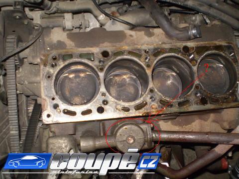

2 Martin: To jde fakt vyměnit i s nandanou turbínou? :-)
2 Toom-As: To bys byl moc hodnej kdybys mi to nafotil... :-)
Co je toto? :-)
21:39:29 14.4.2010
15:04:10 14.4.2010no nevím já to kupoval zvlášť u fiatu , a pak jsem to vytáh ze všech motorů kde to bylo origo , pod větším válečkem byla gumička s drážkou uvnitř do který zapadala mistička , pod menším válečkem jen gumička . skusím to dnes doma nafotit rozebrané. Tam co se napojuje trubka je no naprd protože to nepojení je ze slavého plechu , ten se časem zkoroutí a netěsní.
08:07:44 14.4.2010těsnění je v origo sadě na spodek motoru,je to jen klingeritovej kroužek,ale myslím,že by byl lepší odolnej o"kroužek.já měl spíš trable utěsnit tu přírubičku co jde zprava,je tam slabej plech a sjel jsem si to 2x,za turbínou pjekná prácička...
23:39:19 12.4.2010dík za info, nemáš představu jestli pod to jde v pohodě koupit origo těsnění?
23:08:51 12.4.2010odvětrání klikové skříně. je v tom integrovaná už taková separace oleje. a jsou toho 2 verze , jedna nízká na 8V motorech, a jedna vysoká na 16v.
22:30:54 12.4.2010...a jaké pod to koupit těsnění? :-) Jardovi děkuju za fotku :-)
