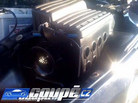

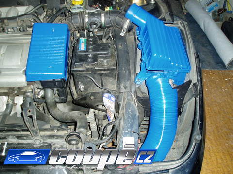

Mám atmosféru a všechny ty krabičky sem vyhodil,tedy až na tu mezi baterkou a motorem,a sání dal do nárazníku.Zvuk sání je ted zvenku hezky slyšet,tim že je v nárazníku tak to nepronikne tolik do auta.V airboxu mam KN filtr.
11:27:35 12.4.2010
Hele to je můj box..:D
no u atmosfer mas vpředu plno sraček kery akorát ten vzduch brzdej..Sice jde z náporu chladnější vzduch než když si to nabírá rovnou od motoru ale ta cesta než se to dostane tam kam ma je dlouha.Jednak po odstranění všech těchto věci před boxem a dani spodní časti boxu z 20VT dost zhrubne zvuk,a to tak ze myslím ze pri plným otevření klapky by to asi prekracovalo nejaký povoleny db..Za další v sekci Rady a návody se doctes o tom,ze v podstatě čím delší saní,tím se zpomaluje nástup vykonu,což mohu taky potvrdit ze po nandani tohohle je motor poslusnejsi ve vylejzani do otáček..Ale to se všechno doctes tam..;) A jestli planujes něco takovýho zkusit,nevahej,budeš myslím mile překvapen.Když koupíš jinej box tak si ten svůj můžeš nechat(napr.pro technickou,nebo kdyby se ti to nezdálo)..;)

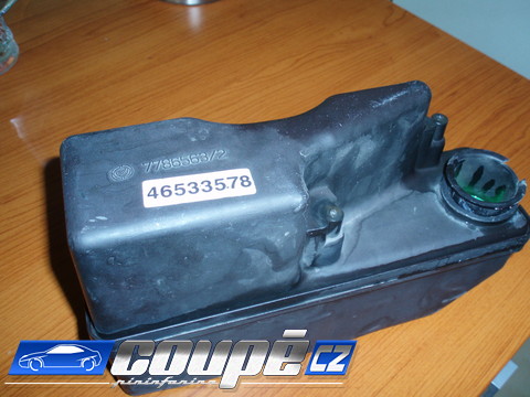

rezonatory vzduchu a kondenzace ...
ta druha otazka no zalezi, pokusu s tim mam za sebou hodne, diry v boku, klapka v boku, naporove sani, konus a pokazde se vratim zpet k origosu, zustal sem u kombinace jedna dira asi 5cm z boku a origos dopredu, ale ze spodniho kompenzoru v blatniku hadice 5cm do narazniku na prime sani
