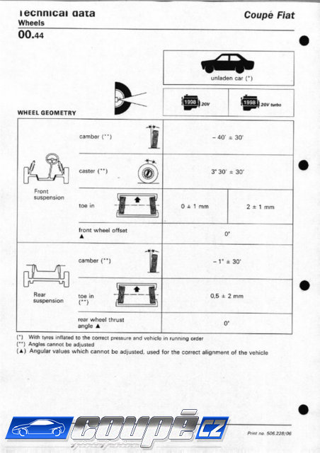

tak už jsem na to přišel, ten šroub vpředu na rameni se povoluje, jsem ho zase dotáhl a je to OK....jen nevím jestli tam nebyla nějaká matice nerad bych to často dotahoval:)) nepamatuje si někdo?.)

JP: jak jsi dopadl? už se ti to auto sklidnilo? já už byl na testu přední nápravy na STK (tam mi dotáhly šroub předního ramena povolený, pak se to zlepšilo), pak jsme byl na geometrii (tam našli že se mi pravé přední kolo jako odchlipuje nahoru,tak to nastavili jinak a zase se to zhošilo), pořád nic moc....jakmile dám plnej plyn a jedu nad 100 km/h tak jsou změny směru dost kousané, jakoby cukama...a musím dělat korekce abych jel rovně...vubec se mi to nelíbí...

21:04:06 19.4.2010
podlr tohoto obrázku to má být sbíhavé 2mm +-1mm neboli sbíhavé 1-3 mm
09:02:33 19.4.2010
Před nějakou dobou tady byla diskuze a tam myslím Patrik říkal, že souběh má být -2 mm - tedy rozběh. Tak to mám nastavené už od koupě. Coupatko se mi to dobře sklápí do zatáčky ale hůře se vrací volant při výjezdu - což dělá při rozběhu. Rozběh také snižuje vnímání nedotáčivosti (to je dobře) ale dělá auto nestabilnější (to je špatně). Nyní jsem zjistil, že Patrik neměl pravdu, nebo jsem to špatně pochopil. Má být nastavený souběh 1-2 mm. Zadní tlumiče KYB jsem namontoval a zlepšení je patrné.

gumama to není, tlumiče mám prý tvrdý,ale tak tím líp by se to mělo řídit ve vyšších rychlostech snad....není to problém nerovné silnice,dělá to i na nehrbolatém asfaltu...
Nemůže to být chybně nastavená sbíhavost nebo geometrie kol?
