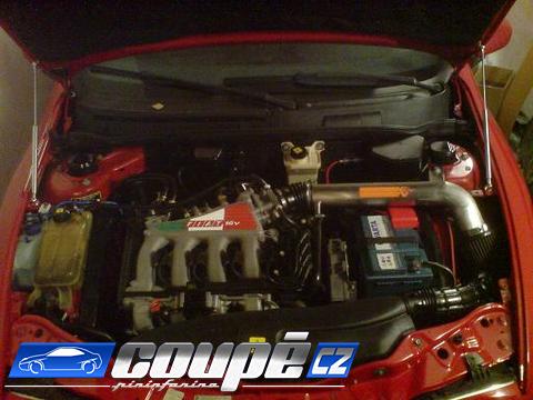

    a po sice neco navic ale umyvany jen jednou
  • vevca
    Navic ja s tim umyval upkne vsechno od tapecu dveri pres plasty v aute pres tepovani sedadel az po motor a super vysledek pred
