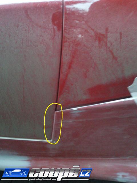

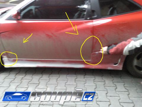

Nic ti neulítne. Snad to bude přilepené ne? Ten zobáček je prostě jen ukončení, aby to nějak vypadalo a pokud to už nejde popotáhnout zepředu tak budeš muse upravit no. Já když jsem dělal prahy F1, na mém minulém coupe, tak byl jeden práh o centimetr delší. Pacientov a pak jsem ladil a ladil.
Nejlepší bude, když se i to povede potáhnout a když ne tak práci zdar.
Doporučuju pak přilepit tou černou s*ačkou co se s ní lepí okna. Ta drží jak čert a nemusíš se bát, že ti to ulítne.

Jak brousit a kitovat? to je jako jasne ze cele ty prahy tak udelam ale u tech dveri bude skok. Protoze tak je takovy zobacek a ten tam bude do te doby nez ho odrezu ale pak mi muzou prahy uletet prece. jak jich podfoukne tak je nemam.
22:58:10 29.3.2010
brousit-kitovat, brousit-kitovat, brousit-kitovat. Pak jen brousit pod vodou, pěkně do hladka, plnič a zase do hladka, no a pak lak :-).
Teď otázka, jak ti to sedí vepředu, třeba by to šlo celé ještě poposunout.

Porad te mi prosim jak to udelat at tam nema takovy skok. At mam na dverich vsude stejnou sparu. ten zobacek tam musi byt ze? jinak by mi mohly uletet. Klidne jsem dejte jak to mate vy.
