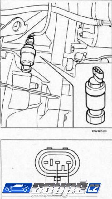

jak vypada snimač tachomertu???
  • TomaJKo
    jj diky moc :-D
    olej vypouštět nemusíš... a dostaneš se se k němu spodem.

    tak to vypadá :-)
    tak to nevim. údajně je tam nějaké plastové kolo, které žene právě ten snímač. nikdy sem s tím problém neměl, takže jsem se o to až tak nezajímal...

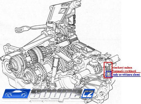

    No ja nejsem žadny auto mechanik ale postupem času se s mazlem seznamuji tak nemate nekdo foto toho diferaku?? a jaky to ma vliv na ten tachometr?Dik moc :-D
    to je přesně ono...
  • Lutor
    Cherry než ho vyměníš tak si překontroluj nahon z diferaku na snímač tam býva často problem :-)

    no ja sem se chtel juknout jak to vubec vypada a najake strane převodovky je a jek se k nemu dostanu.
