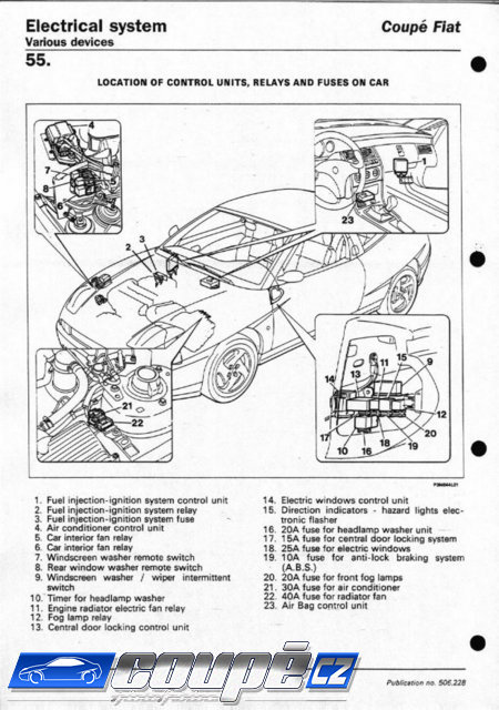

řekl bych, že umístění těch relátek bude u všech modelů stejné, protože na 20Vt je to jako na obrázku.

Relátko blinkrů.Mám dojem že každá strana má svoje.Jsou v palubní desce-když otevřeš dveře,tak z boku.

nějak mi přestal fungovat pravej blinkr. Doleva to bliká normálě, ale doprava to buď blikne tak 5x a konec nebo vůbec ne. Nevíte někdo na co bych se měl zaměřit...kde by mohl bejt problém???
