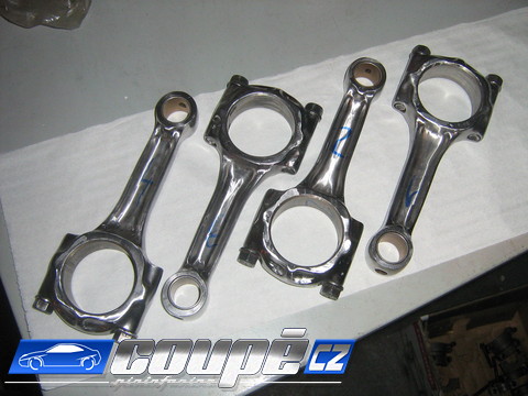

    pásová bruska (dílenská, ne ruční - i když tou by to taky šlo..), jak jsem již psal...
  • Pavel 37
    proradí prosím tedy někdo čím leštit? Moc by mi to pomohlo
    no panečku to je paráda,to tam ty gramíky skáčou :-)
  • Pavel 37
    ty jo to je přesně to co chci čím si to leštil?
  • Tipo16VT
  • Pavel 37
    Marceli to právě chci. Ohlehčit ojnice a udělat T písty. Jenom teď řeším čím ty ojnice pořádně vyleštit aby to bylo to pravé. Nemá někdo nějakou radu
    ojnice je dobrý odlehčit a pak vyleštit,třeba Lenošek je teď má o 180g lehčí :-) a za plynem mu to jde líp než astmatik :-)
  • Lenoš20VTLE
    ale Honza zapoměl napsat,že se brokuje keramickými kuličkami
  • Pavel 37
    Brokování je pro mě nová informace. Já jsem chtěl hlavě rotační a posuvnou hmotu odlehčit. No a potě vše převážit. O brokování slyším prvně. Nebylo by možné se o tom někde něco dovědět
    mít pásovou brusku a jedeš
    pak je nech obrokovat, protože samotným leštěním nedosáhneš ničeho, krom že je můžeš dovážit do 0,5g jak horní oko (posuvnou hmotu) tak dolní oko(rotační hmotu..) teprve brokováním dosáhneš zpevnění povrchu a zacelení povrchovejch vad..
  • Pavel 37
    Nemá někdo radu jak snadno a bez velké dřiny vyleštit ojnice? Právě dělám motor do integrale a leštím =)
