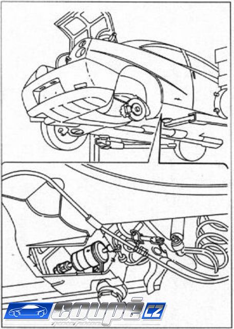

Lutore a kde se dá sehnat takovýhle novy filtr a co je to za typ??
12:06:30 28.3.2010
RAdE ty ho tam nemaš maš tam nanosítko v intanku v nadrži musíš vytahnou celé čerpadlo s tím košem a tam je :-)
20:59:12 27.3.2010
určitě se mění u všech aut, jen je otázka po jakém intervalu, u Hondách je to většinou po 80-120tis.km, jinak mám plusko z roku 99 a mám filtr venku jak je to na nákresu:-)
18:05:21 27.3.2010
Hm, tak to by me taky zajimalo, jestli se teda meni nebo ne, taky mam 113kw...
11:03:53 27.3.2010
Takže můj 20V 113kw ho určitě nemá???A když je přímo v cerpadle tak se meni nebo ne???
09:27:02 27.3.2010
Nehledej, nemáš ho. 20V 113kW ho má v nádrži jako součást čerpadla, nemá ho ani novější 110kW, ale ten se do kupas už nedával, má ho jen starší 108kW.
01:50:27 27.3.2010
Elkar: Podle mě to nepustí čerpadlo, vždycky mi při výměně filtru vyteklo jenom pár kapek a pak to přestalo.
Majkl: Už tu dvakrát padlo, že je pod plastovým krytem, což znamená, že sundat plastový kryt = uzřít čerpadlo. Ale škvírou na něj uvidíš i bez sundání. Jestli tam nic takovýho nemáš, tak to má holt 1.8 '99 jinak - ale logicky stačí jít po hadičce od nádrže a cestou k motoru na něj snad narazíš.
00:04:38 27.3.2010
Koukal jsem na to i v manuálu, ale bohužel...
00:03:35 27.3.2010
Tak dneska jsem to u 1.8 r.99 zkoušel najít, ale nepovedlo se. Přes kufr jsem se dotal jen k nádrži. Vyjel jsem na nájezdy, lehl si pod auto a taky nic. Nakonec jsme kolem auta behali 4 a ani jeden z nás to nenašel. Je možný, že to zakrývají prahy? Nebo je to dál od boční stěny auta?
23:43:07 26.3.2010
ale škoda na benzínu je tak 60 litrů ne? :-D
22:08:11 26.3.2010
auto snížené o 35mm a jde to i na zemi :-D
21:43:31 26.3.2010
ahoj, jj je to po pravé straně před b.nádrží, kryje to plast který musíš demontovat pak vše uvidíš, tjn dobrá rada nad zlato co nejvíce to zvedni nebo na jámu alespoň pak je to v pohodě
20:19:36 26.3.2010
Lepší než od nafty:D
Ale jde to i bez toho:)
17:09:52 26.3.2010
Nejlepsi pristup bude kdyz to budes mit poradne zvedly. A nakonec budes docela od benzinu
07:17:59 26.3.2010
Aha :-)) ok jak dojdu z prace kouknu na to dekujuuu .-)
21:58:31 25.3.2010
Nevim jak 20V '00, ale u mýho 16VT i u 1.8 '96 byl před pravým zadním kolem pod plastovým krytem. Leze se k němu zespod, přes kufr by to bylo moc složitý:D. Ale třeba to má 20V jinak...
21:06:34 25.3.2010
Aaano lamak RAdE, zase nevi :-) prosim o radu, kde najdu palivovy filtr u 2.0 20V rv.00, posledni zpravy co jsem se myslim ptal cca pred 3/4p rokem byly nekde v kufru napravo, vi nekdo presneji?Diky moc.
