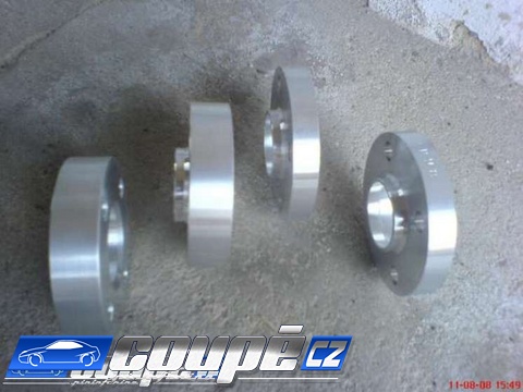

zmerte si sirku kol vpredu a vzadu a predek by mel byt o 3cm sirsi, kdyz 2x20 roztahnete zadek tak bude zadek o 1cm sirsi. nevim na co vsecko to ma vliv, ale zkousel sem to a uz si moc nepamatuju co to delalo, ale vim jiste, ze kdyz sem pak dal i dopredu, tak to bylo stabilnejsi, aspon pocitove a troufl jsem si rychleji do zatacek :D

s podložkama silnějšíma jak 20mm na předku pozor při hrabačkách.. ať neohnete šroub a nevytrhnete ho z náboje:) pak vám upadlý kolo zkurví celej předek... nedávná zkušenost z bestie (VW Rallye Golf...)

prostrč si šroub skrz kolo, k tomu cvakni podložku na kolo a celé přisazuj na náboj... a je po problému.
11:53:11 24.3.2010
luxusni, mam 15 a 20 a udelal jsem do nich jeste diry se zahloubenim na pevnostni srouby abych to mohl pritahnout k naboji v miste tech dvou trnu, pac takhle nasazuju kolo na ten celek, predtim byl kumst nasadit kolo, podlozku a naboj do jedne osy

já mam vzadu 30mm vepředu 20mm a maximální spokojenost se šroubamam mě vyšli cca 1800kč

vy ste kaskaderi jak svin :D to se jeste dela bez toho stredu? kazdou chvili tu nekdo prodava a ceny sou dobre, ja jsem kupoval ty moje tusim za 1500 vcetne sroubu
kdyz to budes vyrabet tak to odmer, vzadu byva to vicko naboje trosinku vic vystouple nez to predni tak potrebujes na zadni trosinku hlubsi diru

4-98 tam mas... nakres? najdi si nekde na netu kde je delaji a podle fotky si je uz vyrobis ne?

Mam prosim dotaz mam 2.0 16v z roku 95. Jakou mam prosim roztec? mam tam porad origo kola. A nemohli by jste mi nekdo poslat nakres s rozmery na rozšiřovaci podlozky? Mam moznost si je stocit ale vim jake. Dik moc vsem
