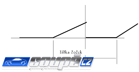

    vysku neres, tu doladis nekolikrat jeste na tu spravnou, na stk ti to daji nizko, musis sam svoji vysku at vidis co nejdal a nesvitis protismeru do xichtu
    na aute si zmer jak sou daleko od sebe cocky potkavacek a tu samou sirku si oznac na te zdi pred sebou..je to ta sirka kde se kazde svetlo lame nahoru
    jo už to v tom vidim. stejne nevim jak vysoko by to na tech 10 metru melo byt... ale jestli maji potkavacky svitit treba 30m tak na 10 metru by to celkem logicky melo byt 1/3 pod uroven svetel...
  • Tlama
    co na tom nechápeš?? silná čára je hranice světla jak má svítit- zcela jasné
    tak ten nákres naprosto nechápu a podle toho textu asi tak polovinu.
    jako vím jak s těma světlama hejbat ale na těch 10 metrech jak vysoko bych měl svítit a jak do šířky vzhledem třeba ke kraji auta nebo tak něco.
    nešlo by to ještě podrobněji pro mě jako pro idiota? :-/
    jo sestihran na motorku steluje vysku a dlouhy sroub zezadu svetla steluje vpravo vlevo
    udelal sem ti jednoduchy nacrt
    postav se tak 10m od kolme zdi a nastav si vysku jak potrebujes a svetla aby svitily plus minus podle nakresu
    nakresli si stred a body kde mas cocky kolmo ke zdi a pak uz jen stelujes
    nezapomen ze jak zabouchnes tak jsi o par centaku niz ale to chce nejak plus minus vysku at vidis co nejdal a neblikaji na tebe protijedouci ze jim svitis do xichtu
