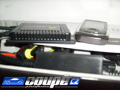

tak sem to vyfotil a tady mate obrazek, jelikoz vim ze neverite a asi nic na tom malem nevidite tak tu je to ve velkem
http://ravenia.xf.cz/coupe/obrazek.JPG
a tu je to i s popisem kdyby jste si mysleli ze to co vidite je neco s xenonama :D
http://ravenia.xf.cz/coupe/balast.JPG

u nas jak sem rek spis technicka takze dneska beru fotak a cvaknu to

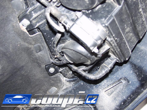

Simarik: Díky za foto udělám to asi jako to máš ty :)

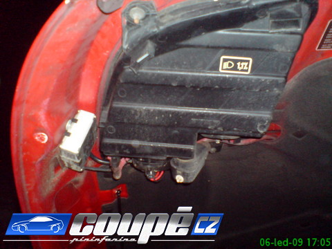

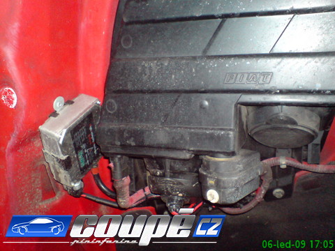

no já ti nevim, přidělat to 10 cm dál plechem a obestlat molitanem ? není moje řešení jednodušší a rychlejší ? dělal sem to už podruhý a GoodDeath to má stejně, jen na šrouby :-)

a nebo soupnout pod ten koberec a neni videt nic ale to musi byt na aspon 10cm dlouhych pliskach a nasmerovane na jedne strane bokem od vzduchace (aspon 1,8) a na druhe bokem od nadrzky chladici kapaliny jinak at to neskace sem to podlozil molitanem

snad to pomůže,musí to bejt vedle světla aby to nezasahovalo do těch plechů

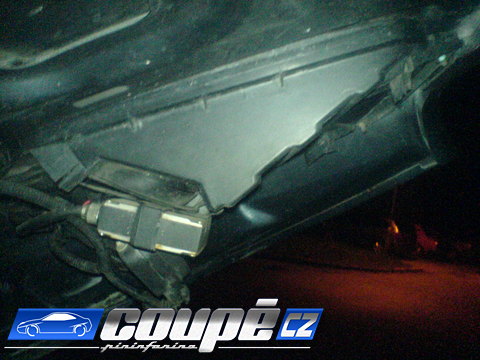

fotky mám doma. pošli mi mejla já ti je pošlu v odpovědi :-)
15:23:44 28.1.2009
No já bych je radši taky přinejtoval, ale nevím kam přesně myslíš vedle světel?? Nemáš nebo nemohl bys udělat foto? Díkas :)
15:11:30 28.1.2009

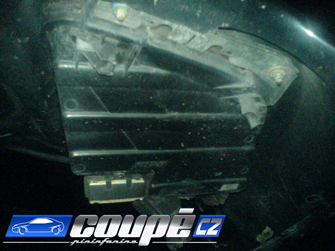

dej to vedle světel, budou schovaný a máš to namontovaný za 15 minut. já je přinejtoval,někdo používá šrouby

Zdravim všechny potřeboval bych poradit kam nejlépe umístit ballasty. Dneska jsem na to koukal a na straně řidiče by se to krásně vešlo i pod ten koberec aby nebyly vidět, ale na místě spolujezdce nevím kam to mám dát, jelikož pak nezavřu kapotu. A ještě bych potřeboval čím jste je přichytili. O víkendu se chci na to vrhnout a furt přemejšlím kam bych to fouknul. Tak díky za rady a porady :)
