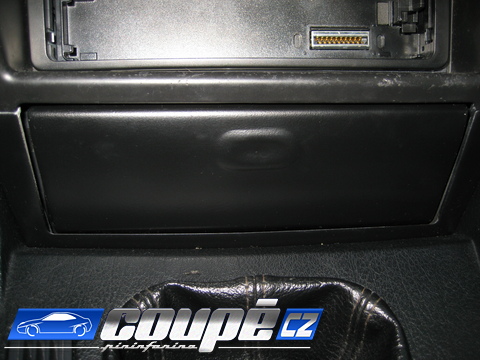

    ta pružina tam má být nasazena na pantu a to zarážkou v pantu směrem doprava a ta druhá část se jen opírá o levý horní roh popelníku, nato, aby to vyšlo, tak musí být napnutá. Doporučuju to rozdělat a nasadit jak má:-)
    Co ještě bys na té fotce chtěl vidět?;-) Dokonce je vidět, že to má skoro stejnou černou jak původní guma.

    takhle to dopadlo
