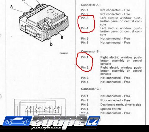

                Jo, podařilo se - levé okno při povelu zamknout vyjede.
teď ještě pravé....
                13:05:07 18.6.2013
                myslím, že by to mohlo fachat, když se přivede minus od dálkáče od zahlídání k řídící jednotce oken.
zvlášť pravé a levé okno.
jenže na dokumentech z polak.ch není jasně vidět plaritu vstupů.
zkuste někdo pro jistotu poradit.
