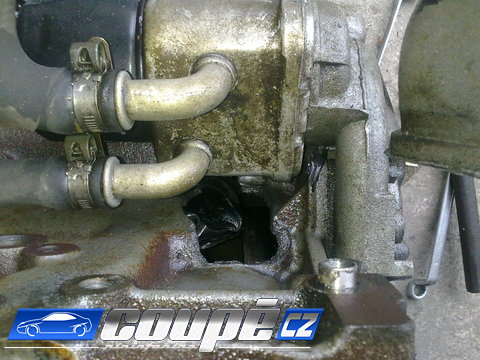

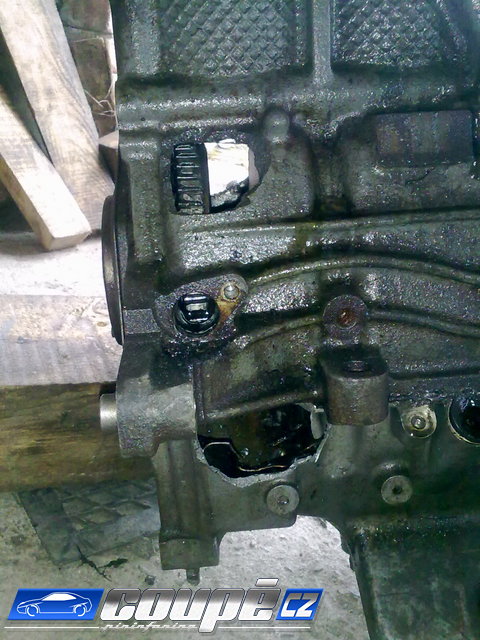

    dobrá drenáž
    masakr

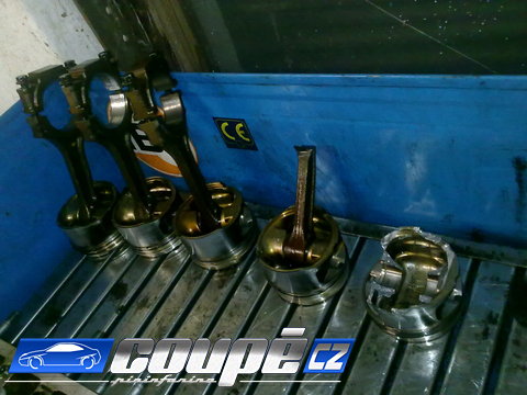

    děr tam bylo víc - 1. a 5.hrnec. Ojnice se ulámaly na ohyb jak se utahovaly čepy :-)
    tak to se spíš divim, že to chrouplo je na jednom místě .-))
    nový rozvody,nová pumpa,vohoblovaný vačky,plná hlava špon. protočený lágry na 2 čepech ostatní pěkně mázlý a prázdnej téměř suchej olejovej filtr :-) a fčíl jářku mudruj. Majitel nechce přiznat barvu a mlží
    spíš bych řekl dlouhodobě nulový servis... muj motor měl tlak oleje totál KO a jel tohle je mazec. to bylo nějaký p**sa, který se nevěnovalo projevům padlého motoru a jezdil a jezdilo až dojezdilo...
