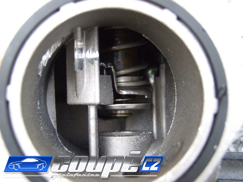

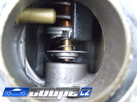

Ta černá tyčka u Vernetu je z plastu a to je asi ten problém.
19:04:43 12.3.2010
Ta zlatá tyčka u Vrenetu je čidlo teploty.
19:03:57 12.3.2010
Origo Fiat
19:01:44 12.3.2010
Vernet

jj Vernet je zmetek, ty nove kazdy nadava ze nedrzi teploty a ja mam starou verzi a ta teploty drzi ale zase prochcava voda, z levnejsich je asi o 400 drazsi Facet ale tezko se shani takze kolem 1700 behr, valeo je zbytecne drahe, ale jestli chces pustit pres dva litry tak valeo, stary nebrat
14:54:12 12.3.2010
Orlik: Vernet nebrat!! Bud Behr nebo origo .Mám foto vnitřků termostatů a každý je jiný!

Vilis: já měl dva nový Vernety a oba ko v záruce.Koupil jsem teploměr na zavařování a měřil.Dal jsem origo a je to ok.Ale ty kecy při reklamaci , holt musíš být tvrdý a neustoupit!
