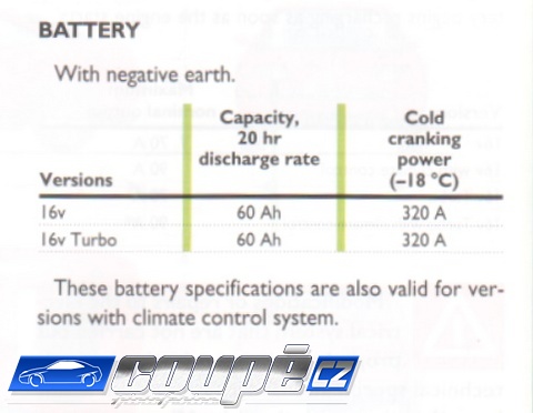

Já tam mám 64. 74 mám doma taky a nevleze se, takže pozor na velikost! Jinak pro 16V a 16VT je doporučeno toto..

ja mel 60Ah ale zajimalo me optimum.. ted sem nasel v manualu 50Ah (vsechny motorizace) a 250A Shnellentladestrom in kalten -18°C .. jezis ta N je desnej jazyk :D
