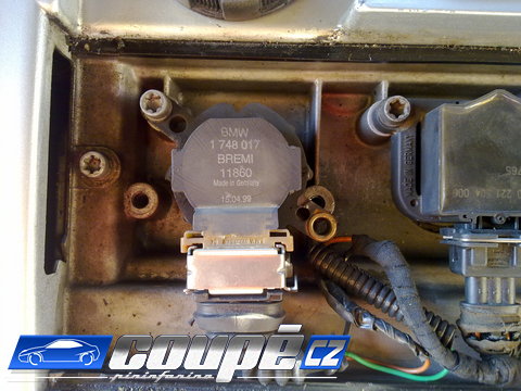

21:41:00 15.6.201120VT nemá kabely ale cívky a na nich rovnou svíce...
21:31:54 15.6.2011K0K1N 20VT: Zkoušel jsi i káble od svíček??? Krisz psal, že mu to dělaly ty káble...
18:55:42 15.6.2011prave ze na boschacky civky je taky napsano made in germany.ty bmw civky maj napsano 1,8 ohm odpor a bosch maj 1 ohm.po vymene za origo auto jede o neco lip ze zpoda a celkem motor ma cistci chod.
15:09:56 15.6.2011Feki: Předevšim je na nich napsáno "Made in Germany". Nevim co to znamená, ale věci s timhle nápisem se na Italskejch autech serou:D
10:30:24 15.6.2011Pietro hustý!:D
Nejsou treba levnější a dostupnější?:) ze by jsme vyházeli origo cívky a dali z BMW..:)) -
07:57:11 15.6.2011tak jízda do prahy. 100 km dobrý 97 svítily vstřiky a 3 km zase dobrý,tak fakt nevím,zajedu na diagnostiku a uvidím.
20:55:57 14.6.2011Ja dal v patek novou civku a nove svicky NGK Platimum a jede to jako krava..
Na Prvni valec misto origo civka jsem mel tohle od predchoziho majtele...Nedelam si srandu,opravdu tam byla civka BMW!
