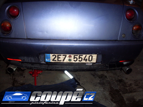

Ne je to v poho...a lepší to nacpak k nárazníku než k nádrži :D
23:43:42 9.2.2010
to jo. docela se divim, že ti to ještě neroztavilo nárazník... ty trubky jsou dost blízko...
17:57:24 9.2.2010
Už podle pohledu jak je to udělané je jasné že z pravé jde mín....ale ničemu to nevadí...aspon sem si nevšiml :)
17:47:20 9.2.2010
Nemáš problém s teplem?Pocitově jde z obou koncovek stejně?

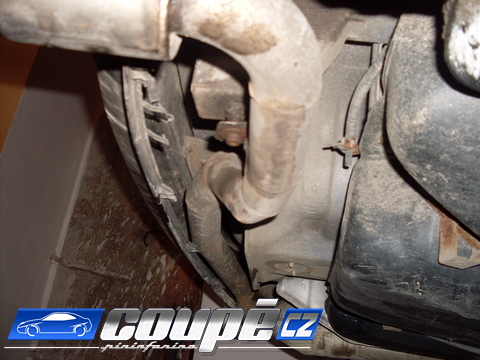

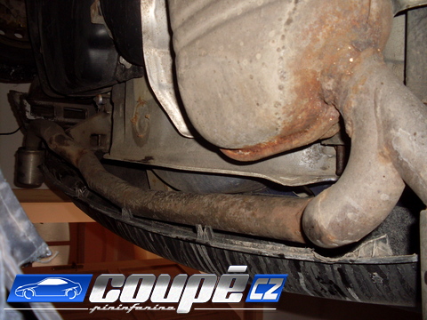

Snad ti to trochu pomůže...nemohl sem na rampu (takže nic moc)...jinak od tlumiče výfuku je to všecko nerez

tady na té fotce to je 1.8ma. Už jsem to s tím koupil a pravděpodobně to bude (dvě trubky svařený do jedný) :-D. Jinak někde mám možná fotky jak to vypadá ze spodu, tak zkusím najít a dám je tady.
