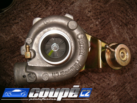

ha už je doma .... no je to mazelll!!!! se my ho tam ani nechce montovat.. jak je krásnej.. zejtra nafotim..

právě ted je nové turbo na cestě mezi Prahou a Sosnovou... :-)zejtra by to mohlo jezdit... když nepřijdu na nic co by se muselo řešit..

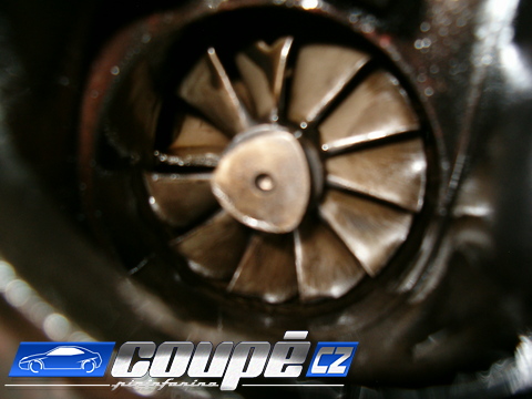

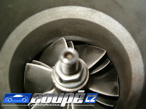

moc dlouho ne, tohle na fotkách je významná nevývaha a to by jezdilo tak 1000Km a ještě velmi mizerně. Skoukni i svíčky jestli ti nezmizely porcelánky ve spalovně,ty umí taky hodně
19:33:52 7.6.2008
mám blbou otázku... pro Marcela... jak dlouho by žilo turbo kterýmu chybí jedna lopatka... viz obrázek???? já jsem totiž minulý rok.. když jsem vytloukal kat našel před katem tří části.. po poskládání mě stoho vyšel list myslel jsem od turba... který by i mohl pasovat na to co tam teď chybí.. sem to tehdá přešel v domění že to go turba co bylo psáno v prodejních papírech bylo protože se rozlitlo.. a je to pozůstatek z předešlího.... ale nemyslim si že by vydrželo tokový vrtky nějak extra dlouho.... co??

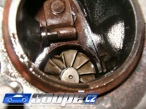

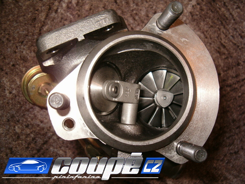

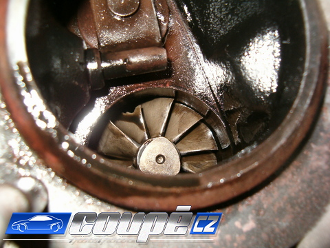

vymáčkunutí k druhé straně..
16:46:21 7.6.2008
vymáčknutí k jedné straně..
16:44:55 7.6.2008
rotoru chybí jedna lopatka jedna je neštíplá a polovina na koncích zohábaná..
16:43:16 7.6.2008
příčina hrozivého zvuku..

tak se na tom dneska dělalo.. chod na dva válce se vyřešil.. do 30 minut..bylo něco s modulem.. pročistilo se prohodilo se zohýbylo se a jde... ovšem dým se samozřejně nestratil.. tak se vyškublo turbo..
