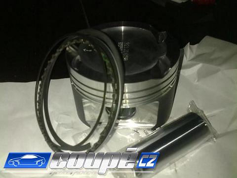

    a nebo honování bloku + nové kované písty wossner vč.kroužků a čepů 22tisKč
    sada kruhů na 20VT síly 1,2 1,5 a 3 ihned k mání,cena 4500,- a nebo kroužky z atmosféry síly 1,5 1,5 a 3 a nech si upravit píst. Tahle sada 2500 do týdne. Jetý dobrý píst s novými kroužky 1800,- oprava hlavy na serdi včetně nových těsnítek 1800,- plus každý vadný ventil navíc. Sacák 400/ks výfukáč 700/ks. Ostatní díly na dotaz,děláme cca 12ks 20VT motorů ročně a něco o tom víme :-)
