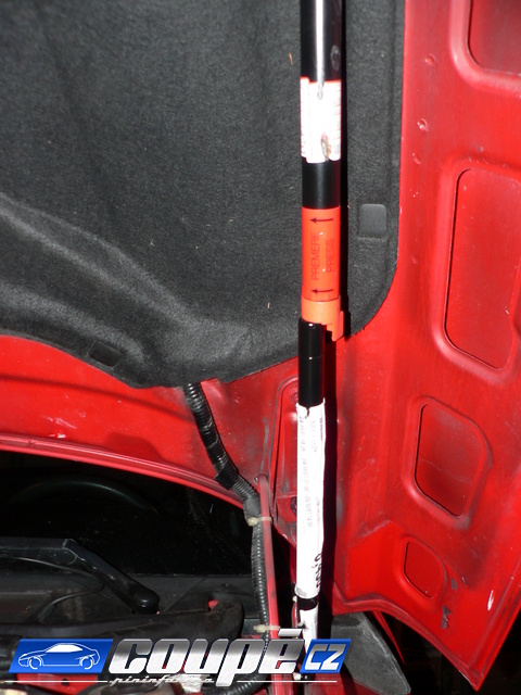

    Tak už nainstalováno, nicméně není to až taková bomba, za studena to drží o něco méně nahoře. Ale jinak dobrý, lepší než koště. Foceno dnes.

    normálně jsem vyndal ty starý, nacvaknul nový, a fungujou super .
    na fotce nic nepoznáš je to jenom vzpěra.
    nic se nemusí přešroubovávat,zkracovat. jen se vymění.
    nahoru tlačí super a dolů musí člověk trochu zatlačit aby dostal haubnu dolu.

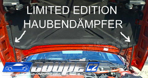

    Kupoval jsem si obě vzpěry na kapotu a vyšly mě ve Fiatu asi na 3.000 Kč.. Samozřejmě se jedná o ty na LE, které nemají pojistku..
  • Jirka 1,8 16V Č. Krumlov
    vzpěra s pojistkou
