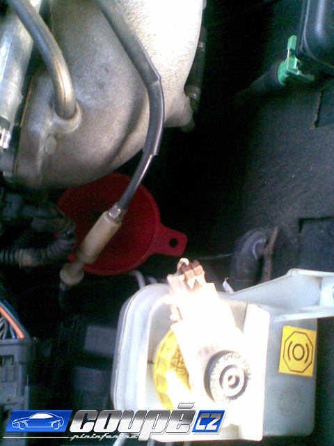

10:07:28 3.2.2010
Plnění převodovky - nasadit trychtýř na trubku měrky.

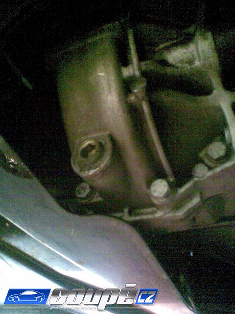

10:05:25 3.2.2010
Vypoušťák
00:34:52 3.2.2010
vypoštěl jsem ho, když jsem měl vyndanou špajzku... na autě asi problém...
