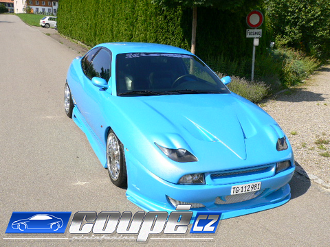

    je to kazdeho nazor a kazdeho vec co ze svim autem dela a ja tez delam faktycky extrem ktery se jeste nikdo nepokusil udelat a taky uz jsem schital kritiku tak se nenech odradit posilam foto pro inspiraci
    svetou vysku snizis spoilerama ne? tlacit to jeste vic k zemi.. nevim nevim. ja jsem zavrhl i mensi profil jak 50% kvuli pohodli. a tady nejde o moje pohodli, ale o auto.
