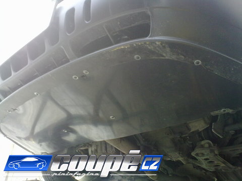

    Ano dělali se dva typy krytů, ale 20VT má v originále vždycky dlouhý, 16VT má kratší, je to vidět v manuálu.

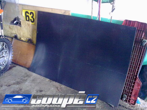

    mini - je to nějakej měkej plast, mělo to 148cm na 100cm, já to sehnal v litomyšli v silnicích, je tam obchod kde maj všechno možný, já tam třeba kupuju i autošampon, zkus se někde poptat.

    Ten kratky je skor, aby drzal ten naraznik pohromade a nerozchadzal sa do stran...
  • Maxxxx
    Lutro na coupe sa robili dva kryty pod auto, jeden velky a jeden kratky, nejak podobne dlhy ako spravil Kokin. S tym malym aspon bez problemov vymenis olejovy filter, kdesto s tym velkym kde je ten priestor obmedzeny do obdlznika, nieje taka lahodka, sam ho mam...

  • K0K1N 20VT
    tak takhle to dopadlo, uvidíme jestli to budé mít nějako funkci, oddělat to jde vždycky
  • K0K1N 20VT

  • K0K1N 20VT
    tak tohle je můj budoucí kryt, zítra na tom asi budu dělat, tak jsem dám fotky jak to dopadlo, jestli to dopadne :)
    je to kus nějakého gumového plastu za 370 kč.

    určitě to nemá řešit jízdu v terénu, to tady nikdo snad nepíše, to by musel ten plech bejt aspoň 4mm tlustej a i pod vanou! U 20VT to účel rozhodně má. Odtok a obtok vzduchu z auta a pod auta taky není nedůležitý, vana je obnažená. Např. 20VT má bolístku s dvojtou řemenicí servočerpadla která je těsně nad zemí a navíc pod čerpadlem vede docela důležitá tlaková hadice oleje která po snížení auta líže silnici. Nedej bože když se trefí hrouda sněhu nebo chudák zajíc:)sice třeba dobře podklouzne pod nárazník ale bohužel cestou tu hadici veme sebou :-)
    Origo je pevná plast s vláknem cca.1,5 až 4mm tlustá, váha snad 3kg, je to lehký pevný.

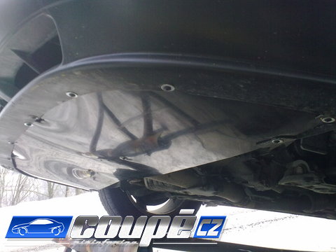

    Taky jsem to řešil udělal jse m kryt z nerezu podle šablony z kartonu.obkreslil jsem tvar se všemi otvory na šrouby.
    Já jsem si udělal obyč. z plechu a nastříkal na černo. Bylo to fajn, při nárazu mi to zachránilo vanu a skoro celou převodovku. Příště možná půjdu do hliníku, ale s více výztuhama a delší. Jinak najlepší je vzít karton a objet to, apk vystřihnout.

    Tvar jsem ojel podle původního v práci plazmou a pak v gráži dopasovával, takže jsem nic neměřil a nekreslil. Origoš byl šrot, jen jsem z něj uřízl boky u podběhů a náběh s gumou k chladiči a nanýtoval na hliník.
  • Motyl
    Já mám hliníkovej a pohoda, ani obrubník mu nevadí.
