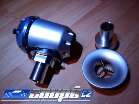

v2 se nešteluje, v3 má vzadu šroub. asi nebudeš mít cestu viď ? dyžtak ti to pošlu a vyzkoušíš. můj motor se musí ještě dodělat

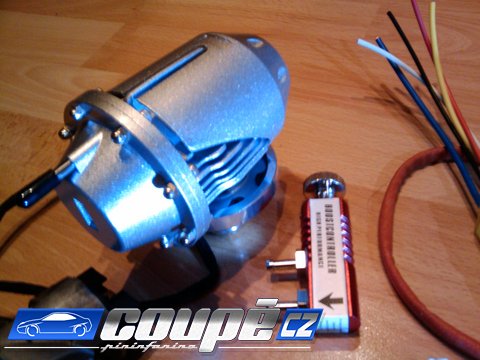

je to ten od HPP ... v3 , já neměl možnost zkusit a seštelovat, rupla mi hadice na vodu a protože sem dodělával hudbu tak nemám ani šťávu pro start :-) od tý doby sem u auta nebyl (krom nabití baterie) a čekám na oteplení

A ty mas aky SIMI? Podla fotky dole mas tiez verziu III, tebe uz funguje?

Maxxxi jestli chceš tak ti ten svůj půjčim a můžeš vyzkoušet
11:26:27 25.1.2010
Ten tvoj sa reguluje kde? Co sa pozeram tak na tie fotky, tak asi nikde :)

a nedoporučují ho kvůli redukci... nedávají k němu redukci na 25mm, ale jen na 35mm. ale to pro mě nebyl problem načrtnout a nechat z duralu vyrobit :-D

mě odfukuje perfektně... při malym tlaku málo, při velkym tlaku, že se lidi otáčí... žádný tudududu nedělá... ale zase mám origo airbox, ten něco utlumí. ale jinak s rychlostí reakce jsem spokojenej... aspoň něco na coupe se mi nesere... :-D

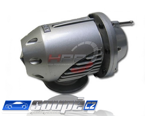

Ten ktory mas ty je presne ten co som chcel najprv kupit ja, ale bolo mi povedane u nich, ze na coupe je lepsi tento ta verzia III, ty mas verziu II. Odfukuje ti aspon pekne? :) mne tiez, ale tududu :), tak som vratil original
10:17:58 25.1.2010
já mám tuhle verzi SSQV II. a není s ním nejmenší problém... ale nekupoval sem ho přes highperformaceparts...

Ma niekto tento ventil SSQ co je dole na obrazku a funguje mu? Ja blb som si ho kupil tiez este pred tymto vlaknom a samozrejme, ze mi nejde...Len chcem vediet, ci sa niekto najde, alebo nie.
