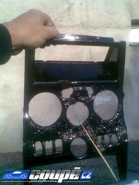

já jsem to drhnul houbičkou a pískem na nádobí a taky to šlo... každej na to má asi svůj postup..:o)

...mam jeden panel k čištění a náhodou taky isopropylalkohol.Čistil jsem s ním váhu vzduchu. Zkusím...

Nepoužívejte žádnou brutálni chemii, jen běžné prostředky pro domácnost a kartáč. Pak už jen makat a makat. Sice bolí ruce, ale odmakat se to musí. Pak to dopadá, že je panel po smrti...

řekl bych, že tohle je od nitro ředidla, nebo něčeho podobnýho...
12:57:38 10.1.2010
Tlama-co to je??? Od něčeho rozežraný, nebo jsi to nahříval horkovzduškou?

riedidlo C 6000 tri hodiny vela handier a hotovo

Já jsem čistil nedávno. A postříkal jsem to odmašťovačem co je pro domácnost+nějaké další sračky, jako jar a podobně. Pak horkou vodu a roztok s tím odmašťovačem, nechal chvilku působit. Pak tvrdý kartáč do ruky co je v každý koupelně a drhnul a drhnul...peáce na pikaču, ale umyl jsem to. Postupně, pomalu, protože ruce bolely ale za den hotovo

Ace:Můj muž to dělal perchlorem a výsledek naprosto super.Doporučuji tento prostředek.

Já to dělal ocelovou vatou z OBI velikost 00

Hele nekdo to namacel do benzinu nebo redidla a pak to jde lehce,ja s tim ale zkusenosti nemam tak nebudu radit..

zadne rozpoustedla zadne smirky...staci domaci vino nebo technicky benzin, ale delej jak umis, klidne i nozem nebo skrabkou :D

To mi pripomelo jak tu nekdo tenkrat dopadl kdyz to nechal pres noc v redidle...:) nedelat!:)

hledej hledeeeej jsou tu na to minimálně 3 témata :o)jinak nějakej ethanol smirek a vodu případně zkusit seškrábat odlamovacím nožíkem apod.

díky všem co mi poradí protože ta guma už uplně lepí
