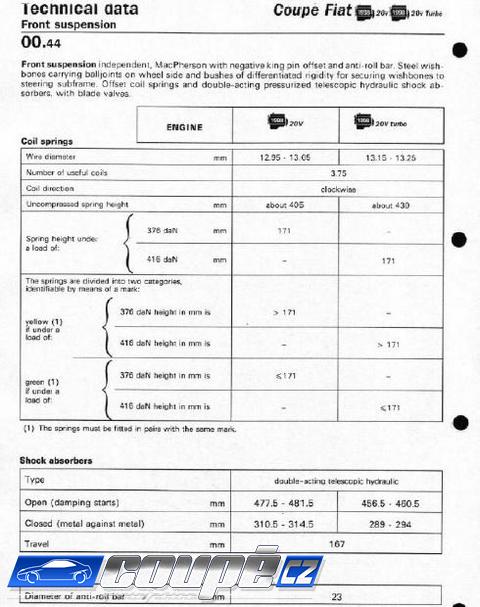

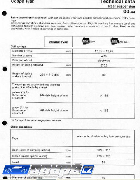

Zadek:
10:08:35 24.12.2009
No dobrá, tak jsem se mrknul do manuálu... :-)
Předky jsou jiné... jak u 16V(T) tak i u 20V(T)... Dokonce je u 16VT rozdíl u pružin pro verzi s klimou... Zadky jsou u 20VT stejné...
Sériová pružina je u 20VT tlustší a delší než u 20V...
Těžší brzdiče, kotouče, setrvák, lamela, IC, turbo, jinak svody, hadice, trubky, víc oleje i vody v systému... atd. bude toho mraky co je jinak a u 20VT těžší na předku kdoví jestli to pár kilo navíc nehodí... a jakákoliv hmotnost navíc na předku dooost změní jízdní vlastnosti hlavně v zatáčkách...
Předek:

kuk do manuálu :-) myslím že jsou pružiny jinak dlouhé na 20V než u 20VT z důvodu jiné váhy předku ale jsem teď línej se kouknout, je to na jedné straně workshop manuálu i s obr...
i když budou jinak dlouhé tak je tam třeba narveš, otázka jen jestli to bude optimální vzhledem k jízdním vlastnostem jestli jsou origo pružiny jiné u 20VT chtělo by to sport pružiny přímo na váhu 20V...
