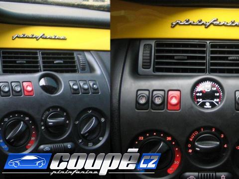

    jj prvni bych musel vykoumat jak umistit ty zbyle, staci 5 pac ta posledni dubka neni na nic a pak jak to vyjde :) ikdyz ty meraky nebudou napechovane az na doraz ve svoji skatulce taky by se daly riznout
    Von raven: Než to začneš dělat, tak se nezapomeň podívat, jakou máš volnou hloubku za těma čudlíkama. Aby ti tam nakonec nevadila vzduchotechnika. další budík by sis moh dát tlakoměr oleje, aby to ukazovalo i víc jak 3 bary.
    no ja spis spekuluju nad tim, ze zrusim vsech 6 cudliku nad ovladacema i s budikem, sejmu tu gumu a cele to potahnu kozenkou, pak udelam 4 nebo 5 dour na nejake budiky misto cudlu pekne v rade a muze to byt luxus... 6 cudliku dam do mist vika popelniku a vedle vytahnu zauvku 12V a udelam i USB na 5V
    kdyz uz tak uz... teoreticky by se to dalo lehce prekopat, myslim ze po tech cudlikach by tam zbyl prostor..
    ted ale co za budiky? nechcu tahat hadice, turbo nemam. idealka je voltmetr, pak nake cidlo na teplotu spalin, mozna by se mohlo upravit neco na mereni hodnoty lambdy a neco co ma cidla a jen se tahnou draty k budiku
    a kdybys to chtěl mít fakt pěkný tak koupíš kvalitní budík a to je jedině VDO .-) až k němu dospěješ ozvi se .-))
    oo pekne Džanek
  • Džanek
    Prumer hodin je 52mm. k panelu jsou uchyceny pomoci kovoveho krouzku. Misto nich mam ted budik tlaku turba a sedl bez jakychkoli uprav - dokonce je to zapojeno i na konektor od hodin. Rozsviti se pri zapnuti svetel. Jenze sedl tam az druhy typ. Prvne sem koupil nejakej levnej tusim JOM a ten byl trochu tlustejsi a nevesel se do toho krouzku a navic ten tubus byl delsi cca 8cm a to uz bylo moc! Tak sem vzal autostyle a ten pasnul paradne, vlezl se presne do krouzku a s mensi delkou tubusu cca jen 5cm nebyl problem. Doporucuju vymontovat ten krouzek a kupovat pokud mozno s nim.

    Čau asi nejhezčí jsou ty spodní, s tima digitalama by si vypadal jak Knightrider

    lidi uz sem u nekoho videl misto budiku mit merak tlaku turba, to mi sice nehrozi ale nez ten budik tak bych tam radsi napral treba voltmetr
    moc si uz nevzpominam jak to je uvnitr ale byla tam tusim naka uzka doura kde se musel nasadit ten budik a zaroven dole stred a jeste cudliky ovladani a tak nevim co je vsecko treba vykuchat at se vleze ten novy merak a jaky by mel mit nejlip prumer?
