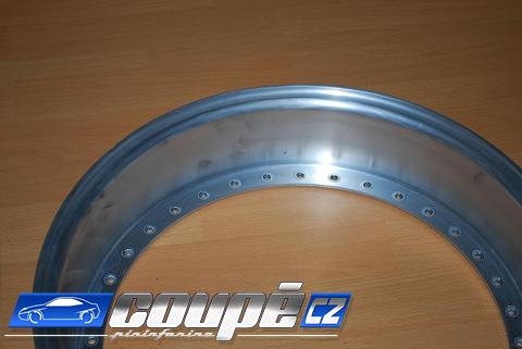

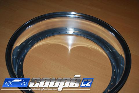

    schválně, ti sem dám fotky z leštění kol .. hodně dlouho jsme z toho byly neštastní když se aplikoval postup postupně až k 2000 smirku (na sucho, pod vodou, pod WDčkem atd..) a následně profi leštící pasty několika značek..
    pak se zkusilo dbát na rady profi leštičů..tj skončit u drsnosti cca 200 na sucho , následně brusná pasta a výsledek byl jako nebe a dudy.. to samý i na ventildeklu...
    nejlepší výsledek postupnýho brooušení a vzatí leštící pastou:

    kámoš leštil....
    prvně zkoušel končit u 2000 a pak pasta+ kotouč.. pak další a další postupy..výsledek stále bídnej..
    pak jsem našel postup a potřebnej materiál a výsledek je takový... :
