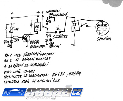

Fotku nemám ale zhruba je to videt na planku níže,na spinačce jsou dva konektory spodní je ve tvaru T horní je rovný a má tři dráty,prostřední silnější je přívod + ,vlevo je startování vpravo zapalování

Zapojení
14:21:31 15.12.2009
Večer překreslím schéma a dám ho sem.

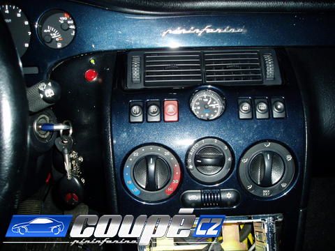

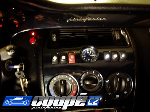

Namontováno,funkční,doplnil jsem zapojení o dvoubarevnou LED po zapnutí zapalování se rozsvítí červeně na asi 10s a lze startovat po této době svítí zeleně a tlačítko je odpojené.

Tak to mám vymyšlený i s elektronikou tak že po zapnutí zapalování asi deset sec.je tlačítko funkční pak se vypne.Celý zapojení vyzkoušený na stole jen vestavět do auta.Mám i oměřený kontakty na spínačce takže až bude čas tak to vyzkouším.Pak dám návod.Materiálový náklady tak 300,- já ted použil šuplíkový zásoby.

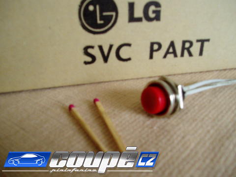

Technická je to poslední málokdo zná Coupe a už vůbec neví jestli tam je origo.Tlačítko jsem sehnal takový že vypadá jako origo a chci ho dát tam co taky origo je.Jen nevím zapojení spínačky.Předpokládám že je zapojený jen na start.
