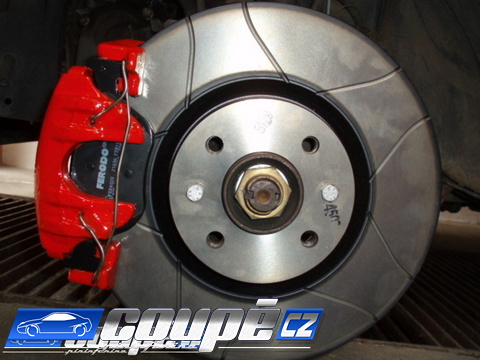

    Tak jsem ty pružinky předělal. Vůbec nechápu, jak mě to napadlo tam dát, tak blbě.
    Jsem hlavně posral první zasadu, že když člověk něco rozdělává, tak by si měl v první řadě pamatovat, jak to bylo :-)
    Dole jsou 2fotky gde to je vidět...
    http://fiatcoupe.cz/forum/pokec/2939-po-8mi-hodina ch-poceni-/
    Ajo ty koncový packy máj bejt dole..Teď na to koukám..
    :-D myslím si, že to máš špatně: ta funkce té pružiny spočívá v tom, že tu podkovu má přitahovat směrem ke středu kola... což podle mě u tebe teď nemůže fungovat. Musí až za ty packy... předělej a uvidíš. nejdřív si ji rukou přisaď za ty packy a pak teprve chytej do té díry... půjde to ztuha, ale to je právě ten efekt. Takhle jak to máš, tak se ti ta podkova při bržďění má tendenci vyvrátit...

    Pořád nejsem spokojem s fungováním brzd. Celý jsem to znovu rozmontoval a vyčistil a pořád stejný.
    Napadla mě už jen jediná věc a jestli je to ono, tak mě asi trefí. Bohužel si nepamatuji, jak to bylo předtím.
    Nemám náhodou špatně uchycenou tu pružinku ? ... že by měla jít až za ty packy a né před ně ?
