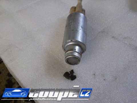

MAXXXX:podobny problem som mal aj ja,a bolo to palivovym cerpadlom,bolo nanom zospodu kopu bordelu,hoc nanom bola kritka zo sietkov,vstrek mi tiez nesvietil,ak by si chcel vediet ako to rozobrat brnkni mi na 0915923003,tu je foto aky bordel bol na cerpadle

Tak ako som si myslel, ze motor je v cajku, tak nieje:). No to je coupe, takze z toho neplacem:).
Ide o to, ze mi to nejak prestalo ist. Ked sa blizim ku styrom tisicom otacok zacne krasne tahat turbo a po chvilke to nafukovanie prestane, ma iny zvuk a ide to ako atmosfera. Ten skok, ze to prestane tahat je aj citit, uz ma to neopiera do sedacky:) a aj pocut. Problem je, ze mi nevysvieti ani vstrik, nic, akoby bolo vsetko v cajku. Jedine co mna napada, ze tam ide malo benzinu a teraz vstriky, alebo cerpadlo?? Ani jedno neviem ci je ok. Napadlo ma skusit vymenit cerpadlo, o tom si niesom moc isty ake je. Ale ked by islo malo benzinu, vysvietil by sa vstrik predsa, nie? Pytam sa len ak s tym mal uz neikto skusenost. Bo kapotu som otvoril a na volnobehu kontroloval ci neije povolena hadica, alebo praskla, no za volnobehu sa nafukuje krasne, v tomto to nebude...dakujem vsetkym co sa ozvu..
