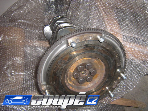

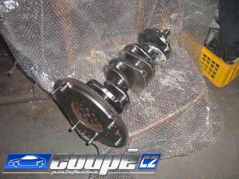

    Z druhé strany to není nijak odlehčováno, takže je asi zbytečné sem davat foto, jsou tam jen díry na vyvážení, nic vic.
    máš fotku toho setrváku i z druhé strany?
  • Tipo16VT
    Přesně tak nad leštěním kliky jsem strávil 60 hodin :-))

    Nechával jsem si to delat u Tommu tuning ve Studénce, on mi zajistil ofrézování setrváku no a to vyvážení dělal následně on.
    a kdo je nakonec tvurcem uprav?
  • Tipo16VT
    To bude chuť po otáčkách :-))
  • Tipo16VT
    Tak a už to mám hotové!!
    Setrvák ofrézovány, pak následně vyvážený s vlastnoručně leštěnou klikovou hřídelí :-)
