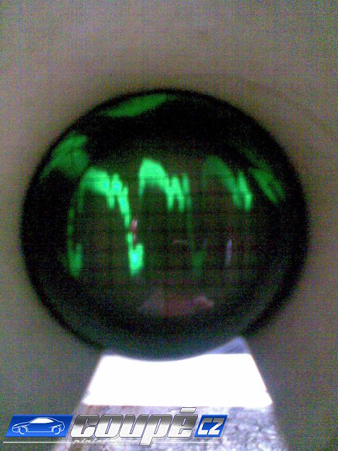

Průběh střídavé složky na akumulátoru u auta, které nabíjí správně na volnoběh (opel corsa)
verikálně 20mV/dílek
horizontálně 10ms/dílek
stejnosměrná složka:
napětí 14.34V, při zvyšování otáček bez změny!
alternátor dobíjí 13.5V

10:08:57 26.1.2010tak už je to v pohodě. Nakonec to byla vadná dioda v diodovém můstku v altíku..

02:57:23 7.12.2009na tech 14 nebo 13,8V ty spicky uz orezava regulator a diody na nem se to snazi vyhladit... bez regulatoru litas nekde na 20V a mozna i vys a se studenyma spojema na diodach to zase muze padat hloubeji
ten osciloskop myslim proto, aby byly videt na vlastni oci ty orezane kmity, a ze se drzi oba blizko tech 13,8V pac pokud jeden uhlik vynechava tak jeden kmit pada nebo uplne chybi, ale vzhledem k otackam za sekundu a setrvacnosti multimetru nebo voltmetru to ten druhy udrzi dost vysoko (treba tech 13,5V) coz se zda v poradku a presto je baterka cim dal slabsi, svetla v neutralu mirne slabnou a tak.
proto rikam ze to voltmetrem nezmerite, max az uz to je fest podelane a prebiji hodne nebo nedobiji, ale osciloskopem jsou videt od kazdeho uhliku jeho krivky a jak sedi k sobe a jak sou orezavany a vyhlazovany -

a ja rikam jestli chcete zmerit altik tak voltmetr staci pouze na nedobijeni/nabijeni/prebijeni a pokud bude vynechavat uhlik nebo studeny spoj na diodach tak si tam svojich pitomych 14V namerite voltmetrem a nikdy to nebude prebijet aby tam bylo vic a nikdy nezmerite min protoze to voltmetr nedokaze na ty setiny sekund ukazat, pouze oscilockop ukaze presnou krivku jak t tam pulzuje a jestli se to drzi v mezich jak ma -

04:40:37 19.11.2009kecy kecy kecy.. voltmetrem muze merit altik jen osel kteremu staci ze tam neco naskoci a myslet si ze je vse ok.
1. digital ma zpozdeni zobrazeni cisel jinak bys nebyl schopny cist display
2. rucickovy by taky nestihal rychle vykyvy
3. pokud jeden uhlik vynechava tak druhy ukazuje tvojich 14,6 a prvni treba 8 nebo vubec nic ale ve vysledku se to na voltmetu ukaze jako ok protoze otacky altiku jsou tolikrat za sekundu ze ty vykyvy nezaznamenas voltmetrem
4. zmer to osciloskopem a uvidis jestli ta krivka kmita tesne kolem 14,8 nebo lita jak krava 14,8 az nekde dolu a to bude asi ono
mas to to same jako bys chtel tvrdit ze v zasuvce mas 220V protoze voltmetr meri 220 a to kazdy, pritom to tam kmita az po 314V a 220 je jen efektivni neco jako prumerne a to same dela voltmetr na altiku, meri je to neco co se dokupy secte na uhlikach a podeli poctem uhliku a o nejkou konstatnu navysi pac to nestia padnout az na nulu i kdyby jeden uhlik uplne nejel...kapisto?
