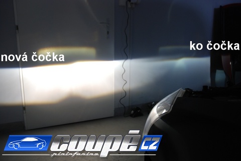

07:58:11 4.2.2011Tady je vidět rozdíl u xenonů nová čočka / vypálená čočka :)
Když k tomu přidáte ještě zašlé plexi tak je vymalováno úplně :D
