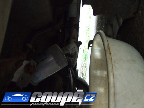

Ty si talent ten cerny plast na tech koncich noveho filtru musis sundat to tam je jen pro bezpecnost aby se ty zajistovaci plochy neposkodily. :-)))

Mě jde hlavně o to ,že ty koncovky na obou filtrech jsou rozdílné.Na novém filtru je na koncích nasazenej černej plast a ten nejde nacvaknout do té puvodní koncovky na autě:_(((

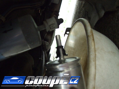

Taky jsem se s tim kdysi pral. Musíš zabrat a zmáčknout ty pojistky proti sobě a stáhneš to. Pak jenom nasadíš a zaklapne to.

Čau zmáčkneš pojistku na koncovce a vytáhneš ji ven pak jenom nasadíš na novej filtr a je to odvzdušňovat nemusíš.

Tady jsou obě koncovky.

Tak sem to rozebral ,ale nepodařilo se mi rozpojit ty sponky na filtru .Jak na to? Na autě je filtr Bosch a já mám nový Fram .Foto přikládám.
