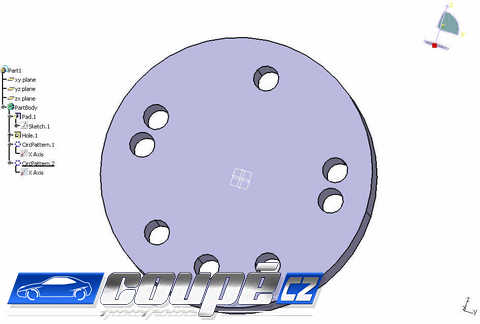

    to je na prd:( jedine prevrtat naboje na 5-100 a na to prbout podlozky na 5-114,3 ach jo...
    112 je to skoro to samý, 5X 100 jde udělat (a dělá se) se spešl ocelovejma futrama...jeden šrou je průchozí až do náboje..min šířka podložky je ale asi 25mm
  • Scoupe
    a ty naboje z gtv tam pasnou? Honzo-dik za snahu zkus to s jinou rozteci v peti dire treba 112 nebo 100 aby to byla nnejaka rozumna roztec, dik

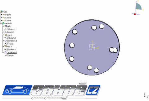

    s dírou 12,5mm pro šroub by tahle změna nešla... ani by to nešlo řešit ocelovým spešl futrem
    hele v CADu ti to vymodeluju, jak by to vypadalo:)
    stačilo by sehnat kotouče a náboje třeba z GTV... to je snažší...
    http://www.fiatcoupe.cz/forum/technicke-dotazy/393 6-podlozky-na-zmenu-der-/
    není.
    Můžeš udělat buď jen změnu rozeče, nebo změnu na jiný počet děr, ale stejné rozteče. To bys musel dát dvoje podložky na sebe.
