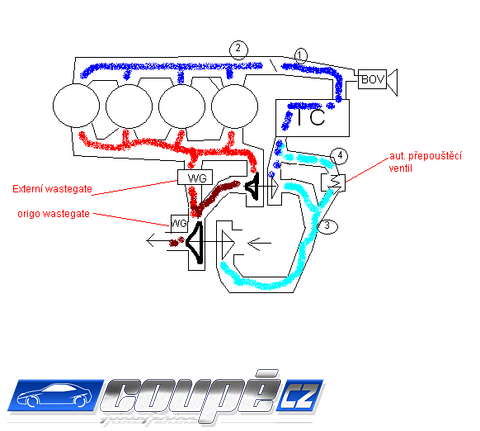

    Díky za odpovědi. Mám další dotaz:
    Uvažuju nad biturbem. Sací strana je v poho, ale nevím, jak zapojit wastegate, protože budou 2-na každé turbo jedno.
    Na sací straně půjde nejdřív vzduch do velkého turba, kde se stlačí málo. Tady bych dal sériové T3. Pak půjde do malého turba(válí se mi doma jedno z Una), a tam se zvýší o nějakých max. 0,6 bar. Na výfukové straně bude nejdřív turbínka malého turba paralelně s externím WG a za ním velké turbo se sériovým WG. No a já mám strach, že se mi to malé turbo přetočí, když do něho půjde moc výfukových plynů. Kde myslíte, že by bylo nejlepší zapojit řízení WG na malé turbo? Přikládám schéma. Nejlepší by bylo zjistit rozdíl tlaků 1-3, a pokud se zvedne na 0,6, tak zapnout WG. Ale čím zjistím rozdíl tlaků?

    Ja myslim, ze je to nekde 0.6-0.7 bar - odpoved presne na tvoji otazku.
