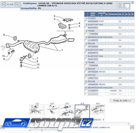

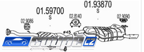

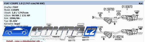

Já mám informace přímo z katalogu výrobce a už několikrát jsem ti psal, že až po ten tlumič za katalizátorem (mino jiné, je to rezonátor) to máš dobře, jen ten poslední dvojdíl, co tam máš, tam nepatří a je směšný, že to určuješ podle toho, že nějaký auto v bazaru to má taky. Já myslím, že přímo od výrobce jsou ty informace nesrovnatelně důvěryhodnější.
Mohl by jsi mě napsat, co je to za výrobce toho výfuku ?
Jinak na obrázku máš přesně ten katalizátor a tlumič, jak máš na těch tvých fotkách i s tou přírubou a patří !!!! na 1.8
Jako nechápu, co na tom pořád nechápeš a meleš za hovadiny. Se dívej do katalogu výrobce a ne na nějaký auta v bazaru, ale už se nemíním rozčilovat. Dej si tam třeba výfuk z favorita a pak se můžeš zase divit, proč máš jiný průměry trubek a nepasuje to.

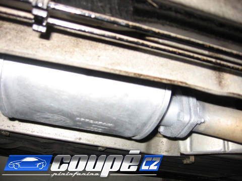

LUKE 1,8 H8C mám ještě starší 1,8 výfuk bez přírub a má 45mm,v bazaru sem měřil 1,8 a má 45mm.Prodejce má výfuk dělený i vcelku a je to 45mm.je směšný,že si myslíš,že máš origoš pokud to má 52mm.

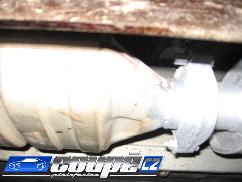

to turbo : Originál má průněr 55mm a ty díly před koncovým dílem máš original až po rezonátor. Poslední "dvojtlumič" je v celku a nic se spojkou a průměrem 45mm tam nepatří ! To by ani nedávalo smysl, mít všude trubky 55mm a na koncovém dílu 45mm. Ten obrázek, co jsi tam dal ty určitě na fiat coupé 1.8 nepatří. Jsem viděl kopii od Bosalu a stejně je to v celku se stejným tvarem jako originál od Fiatu. Rozhodně bych to nekupoval a ani to tam nedával.
Jen tak pro informaci ... Kolij jsi za to zaplatil ? Shodná kopie od Bosalu vyjde na cca 6 tisíc.

LUKE 1.8 H8C tak to nevím ,protože ten buřt za katem má vývod 55mm a já budu napojovat origoš co má 45mm tak v tý přírubě bude schod-mě se zdá ,že to není origoš už ten buřt a asi ani kat.

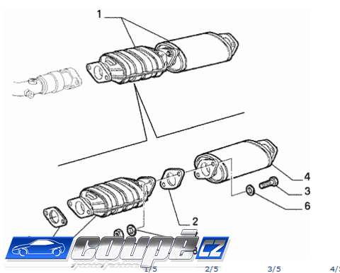

Když tam dáš originál, tak ti půjde krásně napojit hned za rezonátorem. Originál máš na obrázku dle eperu a vin čísla.

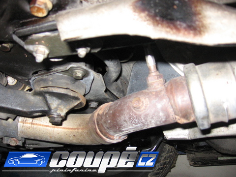

Já mám na 1.8 v podstatě stejný výfuk jak ty, alespoň na první pohled, akorát bez té spojky a trubky mají pořád přes 50 cm. Je to s dvoulitra. Chci teď kupovat nový a když jsem na něj v eperu koukal, tak jsem si toho po cca 4 letech všiml :-) Tu bouli teda na tom prvním tlumiči výfuku rozhodně nemám. Ty spojky tam máš zřejmě proto, že u dvoulitru je jiné vedení a moc dobře to nepasuje, tak je to tak upravený. Já ho mám kvůli tomu převařený. Já už jsem to tak taky kdysi z Itálie koupil a až teď, když začíná být ten výfuk KO jsem si toho všiml. Jinak si myslím, že na jízdní vlastnosti a na výkon to velký vliv mít nebude.

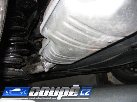

jenže klasika co sem koupim má trubku 45 a tohle je všechno 55mm a tak to nepasuje do sebe,asi se na to vys... a začnu improvizovat.jinak sem koupil ten díl u kola a ten nepa-je taky na sponu ale jiný trubky a jinak točený tak je to totálně naho..

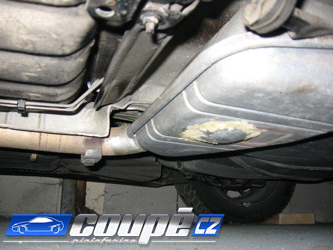

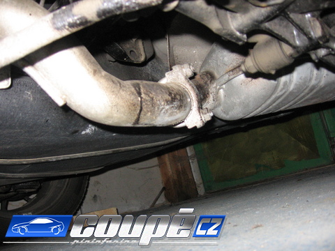

Prosím zkušené o radu-na coupatku ať šáhnu na co šáhnu není originál 1,8.pův.majitel Ital to čipoval,měnil vačky,jinej variátor atd...loni sem chtěl vyměnit vejfuk a origoš tam nepasuje.poznáte co to je za vejfuk a od kterýho dílu je to jiný.průměr venk.trubek mezi tlumiči 55mm.
