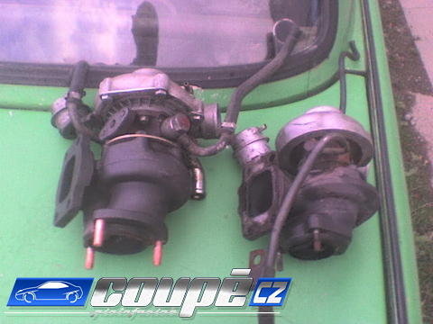

16:59:06 29.10.2009
no tak ti to konečně pojde jak má to napravo je nějaká malá potvora
16:41:44 29.10.2009
to v levo je T3
16:39:50 29.10.2009
tak dnes sem zacal menit turbo na 16VT to co mi prislo postou od firmy co turba dela tak bylo jine v prvni chvili me napadlo ze poslali jine po konzultaci s klouckem sme dospeli ze turbo na aute je jine. no nic, dnes sem to rozhodil a zjistil ze jseou jine privod a odvod vody, to same oleje a vyfukove koleno, to turbo je o dost vetsi nez co tam bylo, tak sem zvedavej na zitrek az to natocim a hlavne dostrojim, jinak velke dik patrikovi za zbytek chybejicich dilu k turbu...
