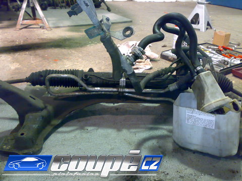

aaaha díky za rady, trubky jsou v hajzlu musim udělat nový na míru, neví někdo kde se to dá?
08:25:16 26.10.2009
Všechno odpoj přímo u serva a napoj to na autě na orig hadice a nic nemusíš řešit.
Ta trubka tam je jen kvůli chlazení a 20VT ty trubky má jinak, má je dost dlouhý už samotný tak jak vedou k servočerpadlu a hlavně už tam neni místo na nějaký větší chlazení :-D
Jo a zapoměl jsem, axiální táhla řízení dej z coupe, jsou silnější a i čepy jsou krapet jiný, nevim jestli se neliší i ty táhla trochu v délce, takže dát z coupe.

07:41:36 26.10.2009
Marčelo mi tvrdil že to jde rovnou na 20VT tak nevim :-)
07:40:08 26.10.2009
chlazení serva.. možný to je..např. alfa má vytaženou spirálu od serva až k nárazníku, kde na to funí vzduch..
07:39:07 26.10.2009
já si to myslel...mají to takhle standartně všechny 20VT?
22:34:14 25.10.2009
to je chlazení...servooleje..
19:08:03 25.10.2009
Jako lama 20VT se ptám zkušenějších ta trubka od serva co je tam tak namotaná to je schválně? Nebo to je na 20VT nějak "inteligentně" tohle z toho mýho bastlu Bravo dneska nastal čas tak jsem se do toho konečně dal.
